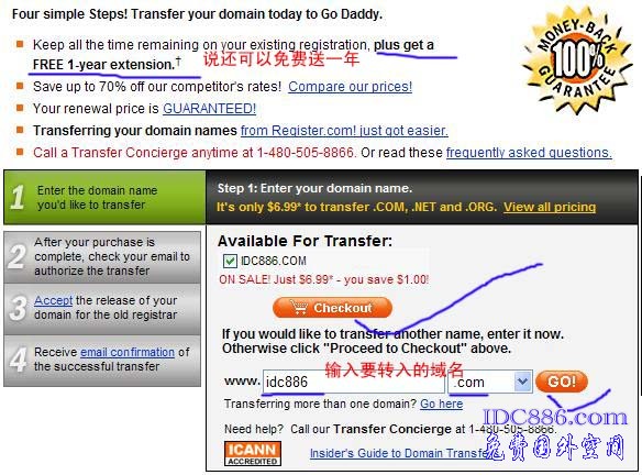

2. 转到域名转入页面,在文本框中直接输入你要转移的域名,
今天转移域名到GD只需四个简单的步骤!
保留原有域名剩余的注册时间,再加上免费得到一个再延长1年。
节省高达70%优惠竞争对手的价格!比较我们的价格!
不知道这免费一年到底是什么?,,先转过来再说
输入你的域名,点击红色GO按钮。

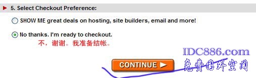

3. 广告登场~哇,意志要坚定啊,本着够用即可的原则,我选"No thanks. Continue to checkout",不,继续结账。

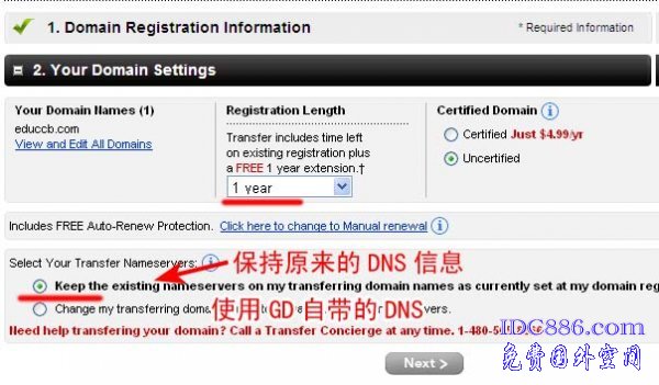

是否使用原来的DNS地址:

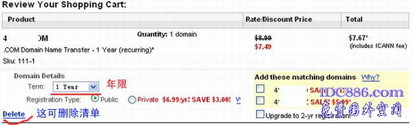

4. 开始算账了。可以看到要转移的域名列表,再核实一下吧!
域名价格 1年7.17美金,折合人民币50元,这是优惠价格。
原价是 10美金。  点这链接进去的就不需要优惠码,直接50元。。
国外GoDaddy 域名注册 COM 只需50元,支持支付宝付款!

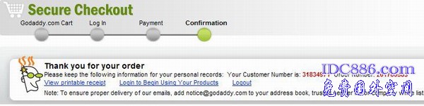

付款后Godaddy会给你域名的注册邮箱发一封邮件
通知你Transaction IDSecurity Code
后面的转移过程会用到安全码。
如果未收到安全码,可参考下一步里的图上 Resend Email 重发到邮箱。

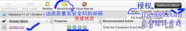

五、进入管理面板后点击 Pending Transfers 选项,如下图:点域转移

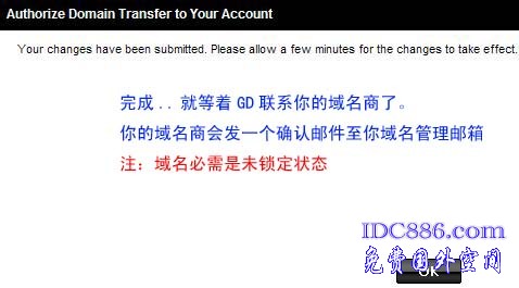

14. 选择新页面右上角的"Authorization"(授权) - "Begin Tansfer Authorization"(开始传输授权)
   (输入授权码,请联系原域名商,要回授权码,并要解除域名锁定)

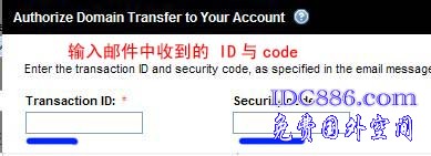

15. 输入步骤12中收到的Transaction ID和Security Code,点击红色Netx按钮。
       (填入GD发至你域名管理由箱中的交易ID安全码
注:有时域名邮箱未收到安全码,你可点上图的Resend Email  重发安全码!

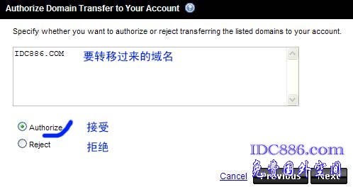

显示和接受要转移的域名。

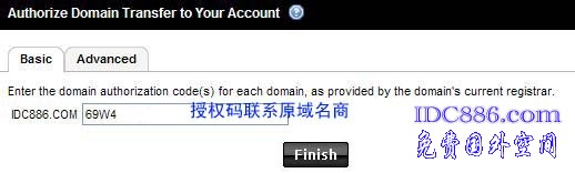

输入域名授权码(转移码)。

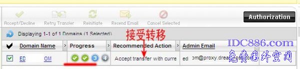

转入操作完成,等待GD与域名商联系。
操作后,过几分钟刷新看状态为:接受转移
注:如果域名处于锁定状态,请联系域名商解除锁定。
      不然域名无法完成转移。
