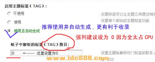

我站启用了主题标签,自动生成并使用,个数为100 (默认值),

         我站现在选择“使用并自动生成”,有利于收录。设置贴中解析TAG数为 0,
     主要是贴中解析标签 占资源、拖速度!!
         要是还收到来信,将不再使用这占资源的标签了。

解析:选择开启并自动生成,,是针对搜索收录。
         百度一下你网站,会发现收录了很多标签。。
         贴子中解析标签设为0,,这功能只是针对看客,没几人去点。
        并用,每位看客访问时,标签都自动频繁加载搜索数据库,严重占用CPU。。
         强烈建议,贴中不解析TAG标签。。
