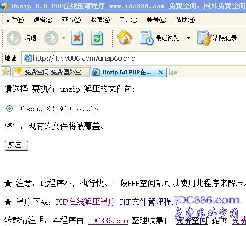

推荐一款,更牛B的ZIP在线解压程序:Unzip60
★ unzip60.php   在线解压程序
此程序优点:解压速度快,不耗多少资源、内存。
                 并且可以解压自己电脑上压缩的ZIP包。
★  此程序只2K哦。  秒解压缩包。
      具体能解压多大的压缩包,自己慢慢测试吧。 100M是解压过的。
★ 下载地址:
注意:有些空间会因函数被禁用而无法执行。如000web空间。
        此程序可以解压自己在电脑上压缩的ZIP包。 (原来的几个很容易出错)
        解压时,请确保 目录为可写属性 (如777)

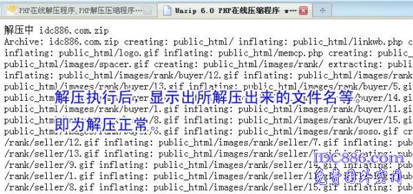

        解压完成后,会显示出解压出来的文件名等。
        判断是否全部解压,查看最后文件名。也是FTP里排列的最后文件名。
强烈推荐使用这款来解压ZIP包。
使用载图:
1、解压前选择相应压缩包
2011-7-5 18:03
2、解压后,显示解压出来的文件包,即为解压正常!
2011-7-5 19:22
