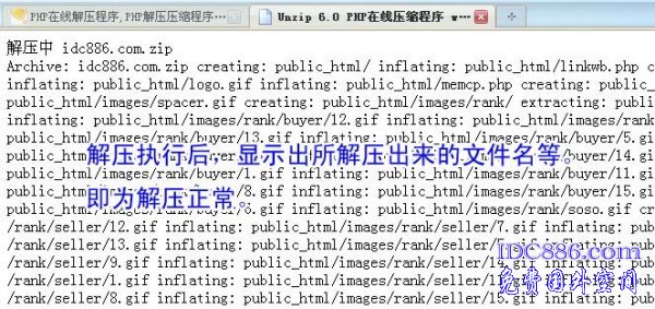

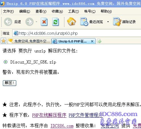

使用载图:
1、解压前选择相应压缩包
2、解压后,显示解压出来的文件包,即为解压正常!
